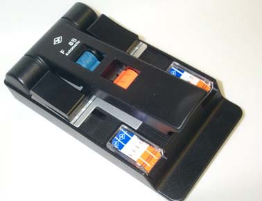

    Il existe aussi cette colleuse pour super 8 avec scotchs si c'est le même genre que la tienne je peux te dire que le système de collage est très résistant.
    Stumpy
  7. Stumpy
    3 850
    3 609
    +0 / 2 / -0
    Fausse manip voici la photo.

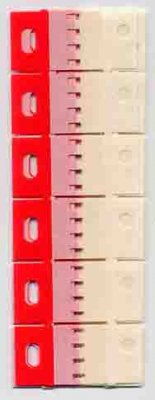

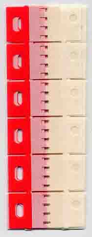

  8. Stumpy
    3 850
    3 609
    +0 / 2 / -0
    Pour info les scochts qui vont avec
