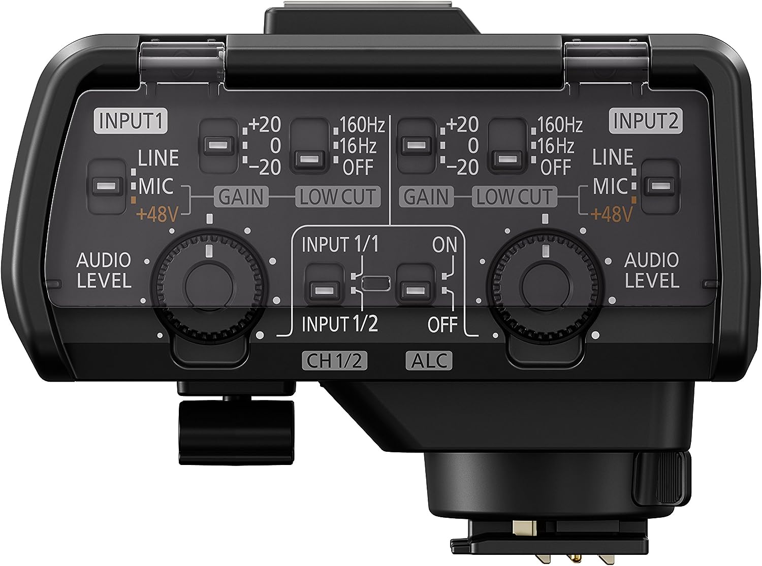

    Je possède un panasonic s1h, pour la réalisation de documentaires indépendants et n'étant pas très calé en son je me suis procurer une table de mixage yamaha mg10xu pour la réalisation des interviews, micro rode wireless ii ainsi que le module xlr panasonic. Mon but étant de faire sortir les audio de la table yamaha grâce au micro rode wireless ii avec son adaptateur xlr et de faire rentrer le son dans la panasonic via le module xlr pour avoir un son de qualité et qui est déjà mixé. Dans cette configuration que me conseillez vous comme réglage pour le gain sur la table yamaha ainsi que les réglages dans la caméra et sur le module xlr panasonic ? Pour ne pas faire des bêtises?

    Donc si je fais une configuration filaire, à quel niveau je dois regler le gain sur le module xlr panasonic ? Sur 20db? 0db ou -20db? Dans la caméra même je dois régler le niveau d'entrée doit être réglé sur -18 ou bien 1db ?

    vaut mieux regler le module xlr sur -20 dB et voir si c'est bon sur la camera (doit y a voir une prise casque ?). en general on evite d'avoir un réglage a fond, ca indique qu'on est dans la zone de la courbe ou le signal est pas bon.
    donc on va equilibrer les réglage sur la table et sur la camera pour que ca joue sans toucher un extreme d'un coté ou d'un autre.

    Déjà tu disposes de deux limiteurs
    1) ALC sur le module XLR
    Réglage automatique du niveau d'enregistrement, Faites glisser le commutateur ALC sur [ON].
    À hauts volumes, le niveau d'enregistrement est baissé automatiquement pour réduire la déformation du son.
    2) [ Limiteur du niveau d'enreg.son]
    Le niveau d'enregistrement du son peut être réglé automatiquement pour minimiser la déformation sonore

    La fréquence sur le module xlr je la règle sur 160Hz, 16Hz ou off ?

    160Hz ou 16 Hz ce sont des filtres des basses fréquences... pour filtrer le bruit du vent surtout
    Donc forcement sur Off en intérieur
    quand il y a du vent on peut tout enlever jusqu'à 160Hz ...donc sur 160

    Alors Bool ..on répète avec Manu (AQW)
    1) filtre le bruit du vent 2) Off en intérieur 3) ON quand il y a du vent ...(en extérieure ! :rolleyes: ) :hello:
