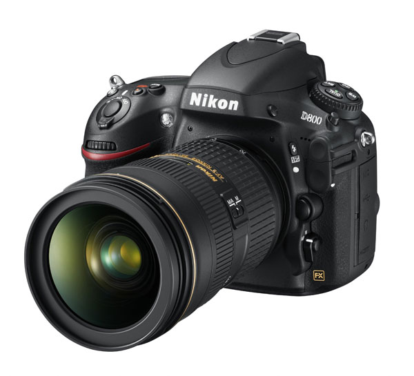

Le nouveau boitier plein format D800 s'inscrit dans lalignée du D4 dont il reprend toutes les fonctions vidéos : full HD, sortieHDMI non-compressée pour enregistrement sur recorder externe, autofocus pendantla prise de vue, cadrage en Full HD ou en x1.5, vu-mètres, réglage du niveauaudio pendant la prise de vue, sortie casque etc.
Un mois après l'annonce de son boitier très haute de gamme D4 (5800€ TTC), Nikon poursuit dans le haut de gamme avec le D800 mais avec un tarif très agressif de 2900€ TTC. Il sera aussi décliné en D800E, une version sans le filtre passe-bas, à 3200€ TTC.
Si ce boitier Full Frame de 900 grammes ne reprend pas les dernières fonctions wifi du D4 (et le contrôle via tablettes, smartphone et cie), il s'en différentie en revanche côté capteur : 36 Millions de pixels ! Il est difficile pour le moment d'avoir du recul sur cette quantité colossale de pixels, mais pour l'usage vidéo et le contrôle de l'autofocus en cours de prise de vue cela devrait être très favorable pour la qualité d'analyse de l'image et donc la réactivité de l'autofocus (plus il a de pixels pour analyser l'image plus il a de chance de bien détecter les visages par exemple, et d'effectuer une meilleure mise au point automatique).

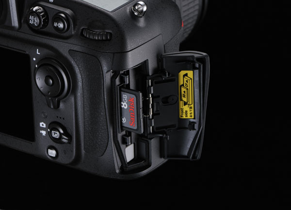

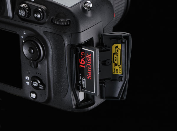

Au choix on pourra enregistrer sur carte SDHC ou CF avec un slot pour chaque. Dans le cas d'un enregistrement vidéo avec le boitier seul, il faudra voir si un enregistrement en "dub" sur chaque carte est possible pour les paranos comme moi (mode proposé de plus en plus sur nos camescopes à double slot) ;-)

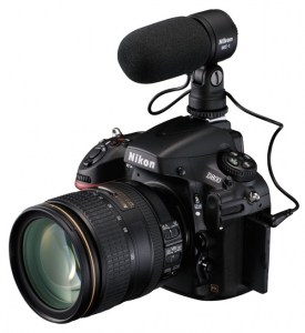

Pour un son témoin ou pourquoi pas le son principal de certains projets, il y a eu au fil des derniers mois chez les fabriquants audio une adaptation de leurs gammes pour des micros dédiés aux Reflex avec une connectique mini-jack. Nikon propose d'ailleurs son propre micro sous la référence MC1.

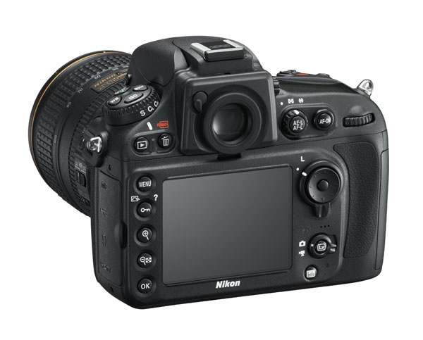

Pour l'ergonomie on retrouve le même écran 3,2 pouces que sur le D4 (résistant aux chocs et aux rayures et protégé par une lame de résine) mais toujours figé à l'arrière du boitier et donc non orientable, le bouton de déclenchement vidéo comme sur le D4, l'accès direct aux "picture Control" avec preview direct des réglages en question dans le live view.
