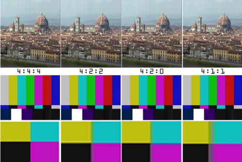

Grosse différence avec ses copines, elle offre un capteur 2/3', et elle travaille en MPEG-2 50 Mbps 422P@HL (4:2:2@1920x1080) là ou les autres XDCAM HD enregistrent seulement en 18,25 et 35 Mbps MP@H1440 (4:2:0@1440x1080).
image d'illustration du ratio Luma/chroma / Cliquez sur l'image pour l'agrandir
Je ne vais pas revenir sur ce que je pense de cette catégorie de cam qui fait plutot mal au plus haut de gamme: le HDCAM (les dernières images de documentaire tournées en PDW-330 que j'ai vu sont incroyables, mis à part le niveau de bruit sur les premiers firmwares); mais lors de cette journée plusieurs points sont apparus:- la caméra, ce que ne dit pas clairement la doc officielle, ne sait enregistrer en standard que du 422@HL, et il faut acheter une carte optionnelle pour faire du XDCAM HD 4:2:0.
