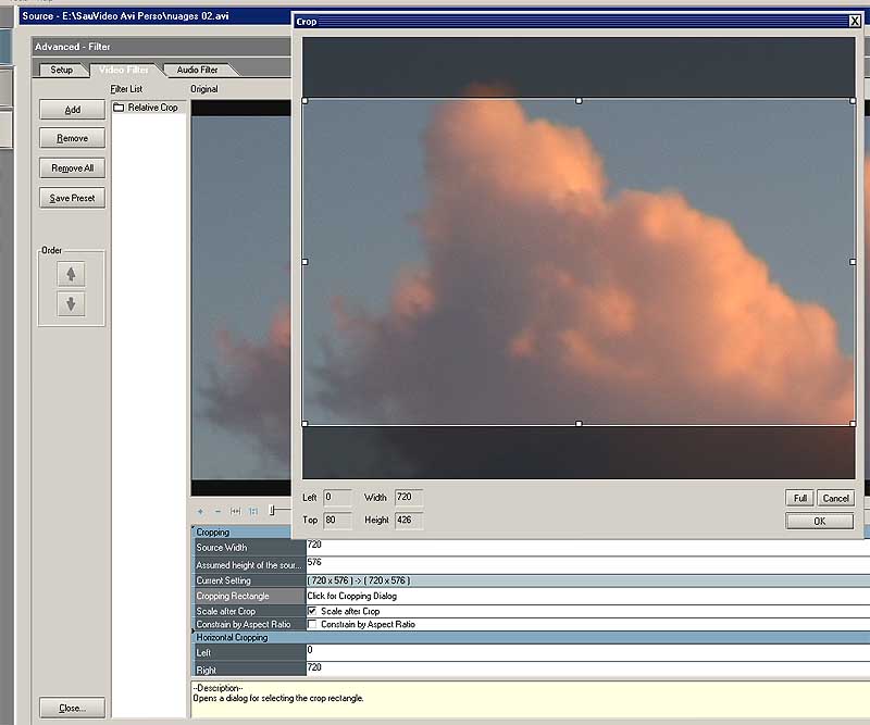

    comme dans Procoder par exemple, mais attention, comme dis avant, rajouter des bandes aboutit à des pertes, c'est inévitable ...
