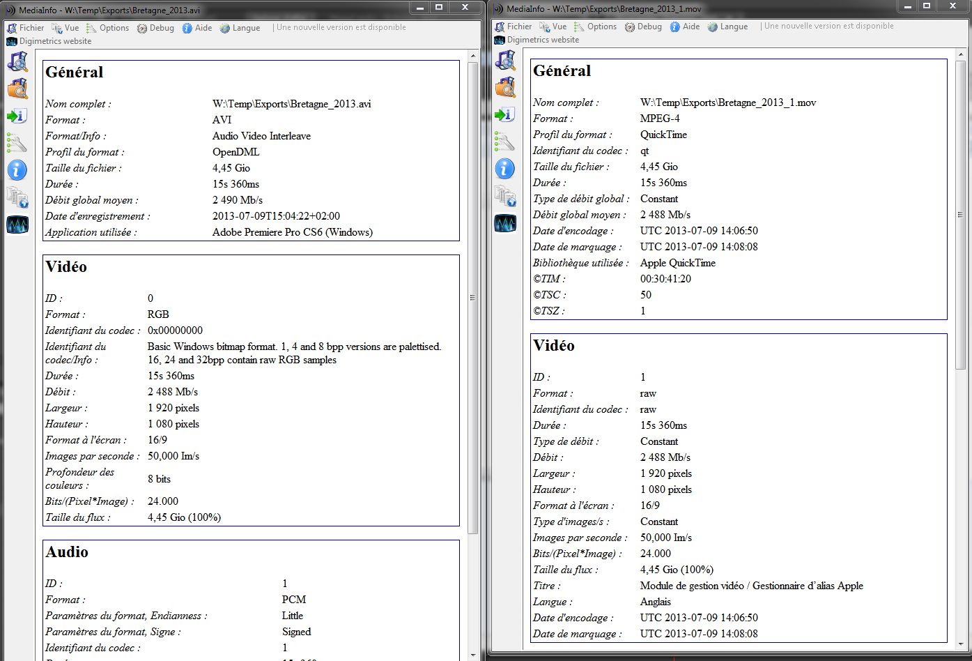

    J'ai omis de dire dans ma réponse précédente que l'on pouvait aussi exporter en non-compressé en choisissant
    Format : AVI
    Codec vidéo : NONE
    ou
    Format : Quicktime
    Codec vidéo : SANS
    Les deux sorties sont identiques en RGB 8 bits non compressé.
