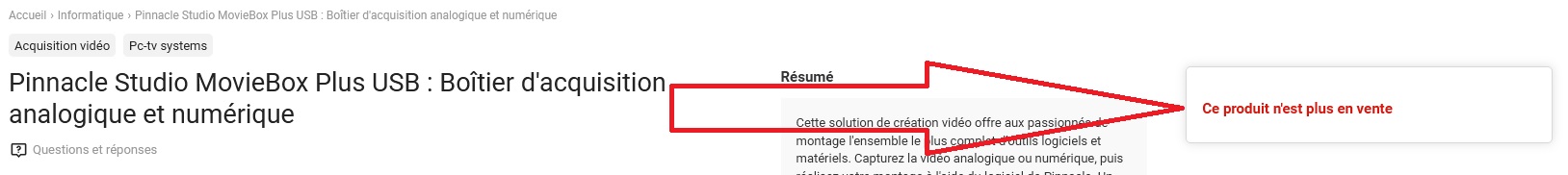

  10. saint kro
    16 450
    274
    23 093
    +659 / 3 693 / -81
    mais tu n'as pas vu
