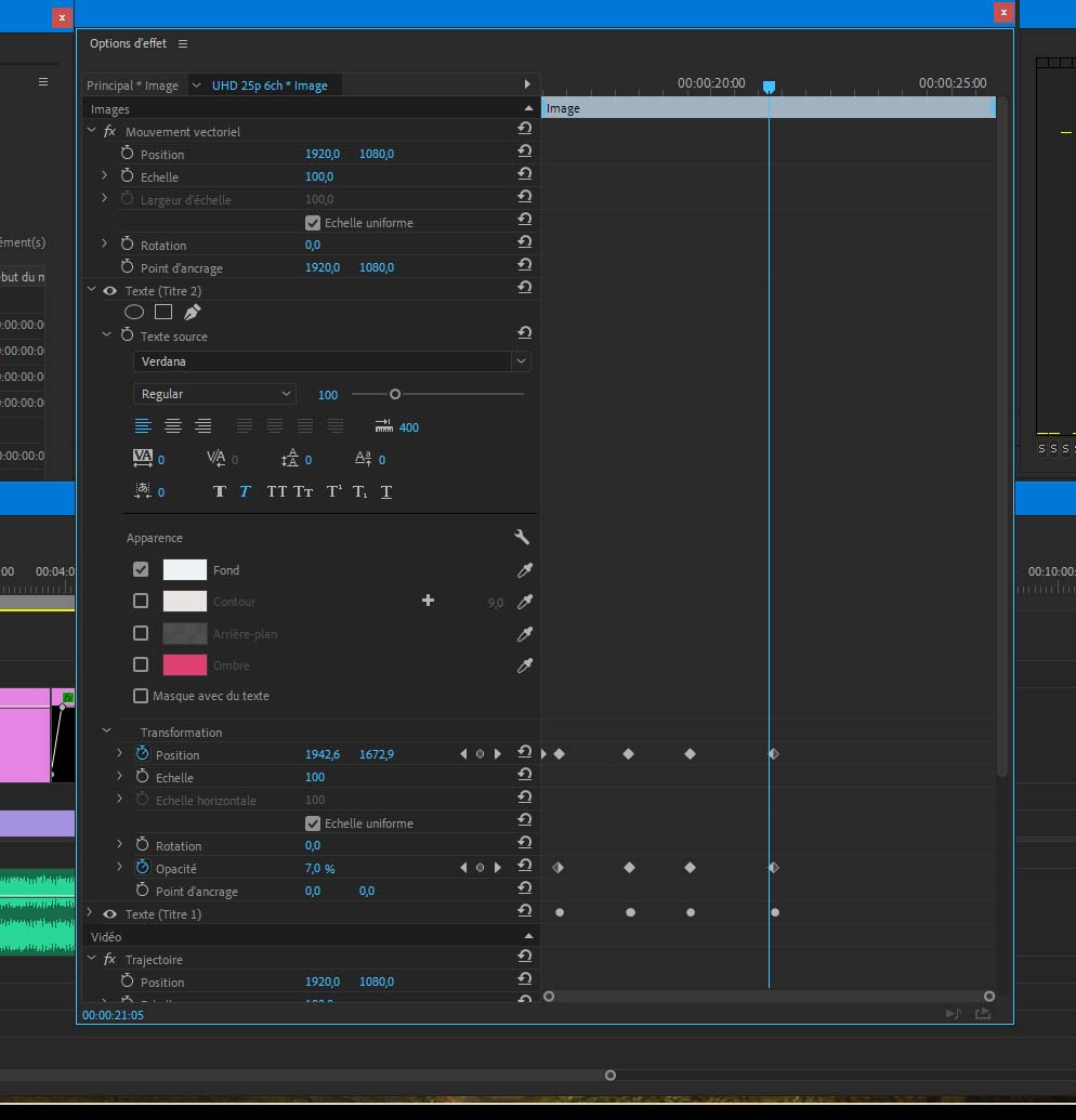

    Salut
    Avec les OGE on fait ce qu'on veut avec le texte c'est ici:
    Sélection du titre puis Fenêtre effet:
    Tu as contour arrière plan ombre ...ça marche pas chez toi ?
    Par contre je ne suis pas arrivé à faire apparaitre ton titre mogrt dans mes OGE

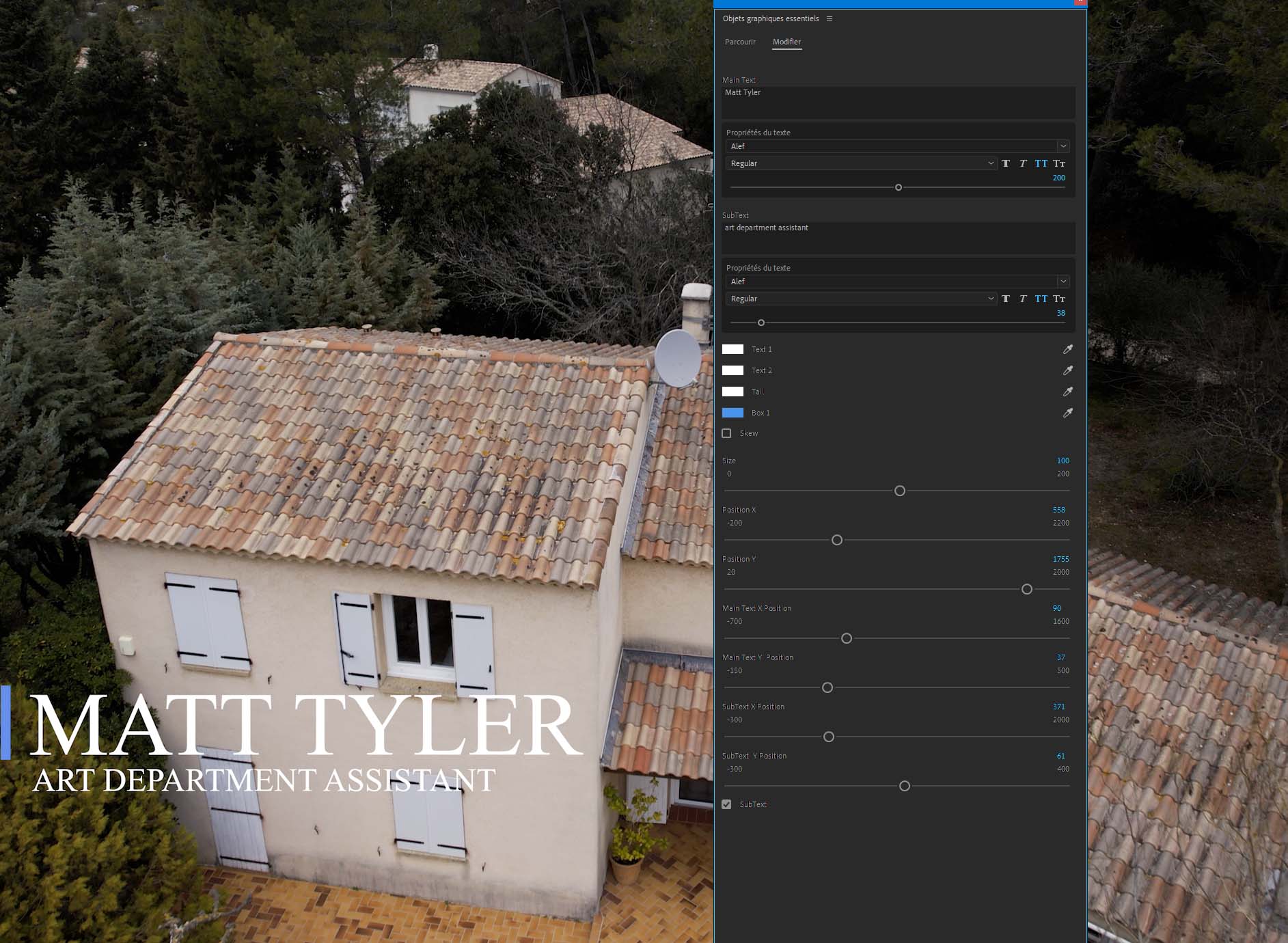

  3. Zarastro
    +2 / 2 / -0
    Salut Caraibe, merci de ton aide
    Voici mon panneau Option d'effet :
    Il y des différences avec le tien : pas d'images clés d'animation ni contour arrière plan ombre,
    la Box 1 couleur bleu est invisible lors de l'animation (pas grave)..
    Pas sûr d'avoir correctement importé ce titre animé, je suis débutant sur Première
  4. caraibe
    245
    23 066
    +546 / 1 756 / -69
    Je travaille avec CC2020
    Je ne suis pas arrivé à faire reconnaitre ton modèle .ogrt que j'ai téléchargé
    il doit falloir que tu sélectionnes un texte
    tu peux me donner un screen de ta TL ?
    pour mettre une photo écran tu fais tout simplement Joindre un fichier puis image complète
    Tu es avec quelle version de Première ?
    Pas normal que tu n'ais pas toutes les options que j'ai
    J'avais fait un petit tuto regarde

  8. Zarastro
    +2 / 2 / -0
    Je suis sur Premiere 23.6
    Bonjour Charlie, si je double clique sur la séquence, le panneau Graphique remplace Option d'effet :
    Le nom de la piste, le timing, Main Text et SubText..c'est tout.
    Ce titre animé date de 2020.
    Je l'ai téléchargé puis déplacé dans le dossier Adobe → Motion Graphics Templates.
    le titre est présent dans le panneau Objet graphiques essentiels → Parcourir.
    Glisser-déposer dans une piste vierge, l'anime fonctionne bien.
    Mais aucune images clés dans Option d'effet ni les options de texte (italique, centré à gauche..)
    En fait j'ai la main sur rien, juste les couleurs et la position.
    J'ai essayé avec d'autres titres animés de ce site, mêmes résultats.
  9. caraibe
    245
    23 066
    +546 / 1 756 / -69
    OUI c'est ce qu'il faut faire !
    Mais il n'apparait pas avec le même nom on dirait bien ??
    mixkit-312>>>Lowerthird_08
    Avec ce type d'OGE tu peux pas faire grand chose
    J'ai la même fenêtre que toi:
    c'est ça ton titre ?
    Si c'est ça, sur ce texte qui n'est pas du texte, tu peux pas faire grand chose.
  10. Zarastro
    +2 / 2 / -0
    @caraibe
    Oui c'est ce titre.
    C'est ce que je craignais, même problème avec les autres titres animés du site, certains sont excellents, dommage.
    Je vais essayer de pêcher un titre modifiable ailleurs..
    Merci à vous deux.
    Sujet clos.
