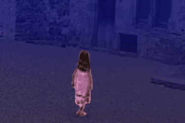

    bon voila ce je j'essaie d'obtenir.
    Montage fais sous photoshop en moins de 3 minutes, aussi pardonnez la qualite :)
