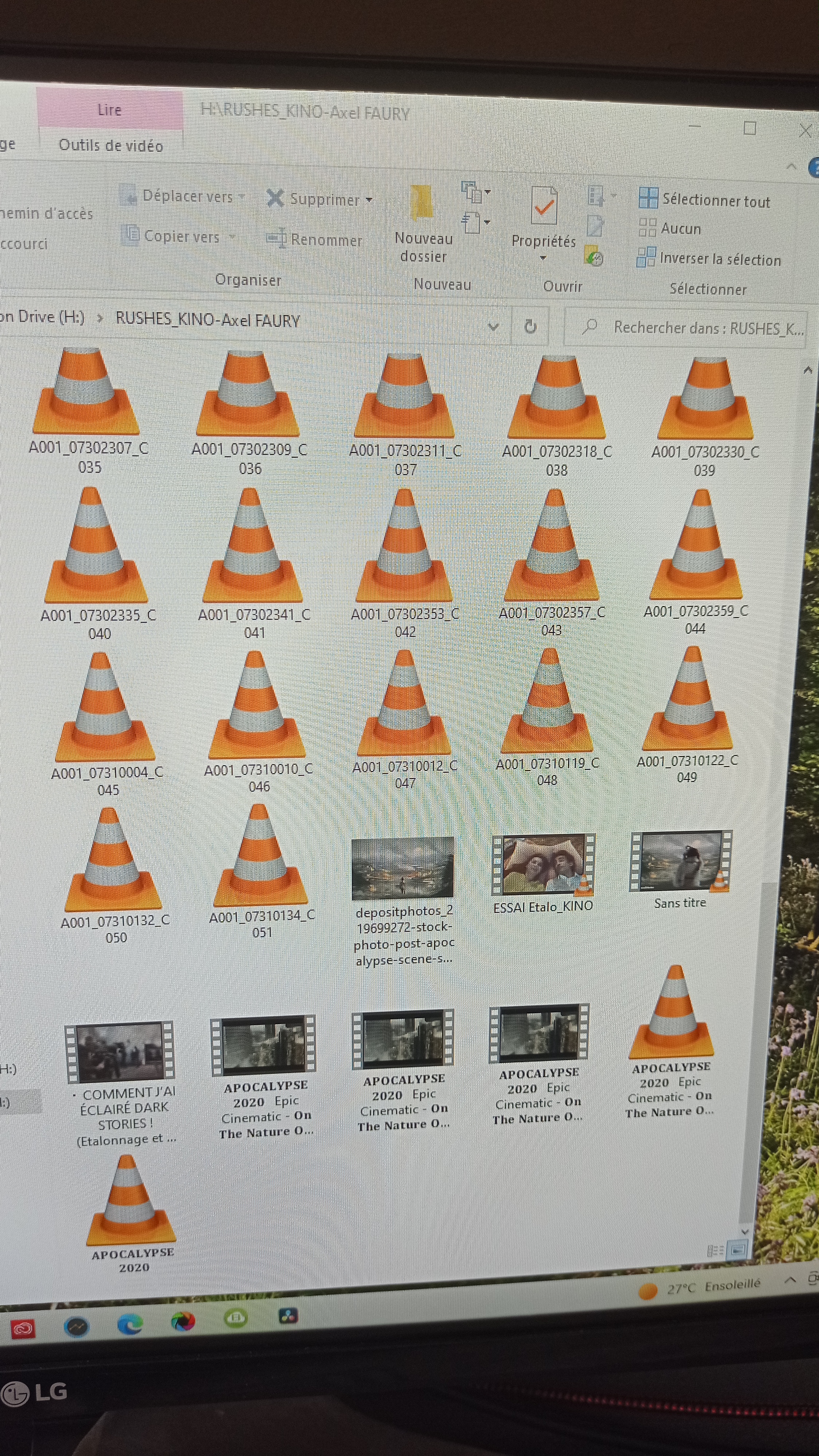

    J'ai placé la vidéo dans le dossier de mes rushes que je vais utiliser dans Davinci.
    Je la lis bien avec Windows ou autre VLC ...

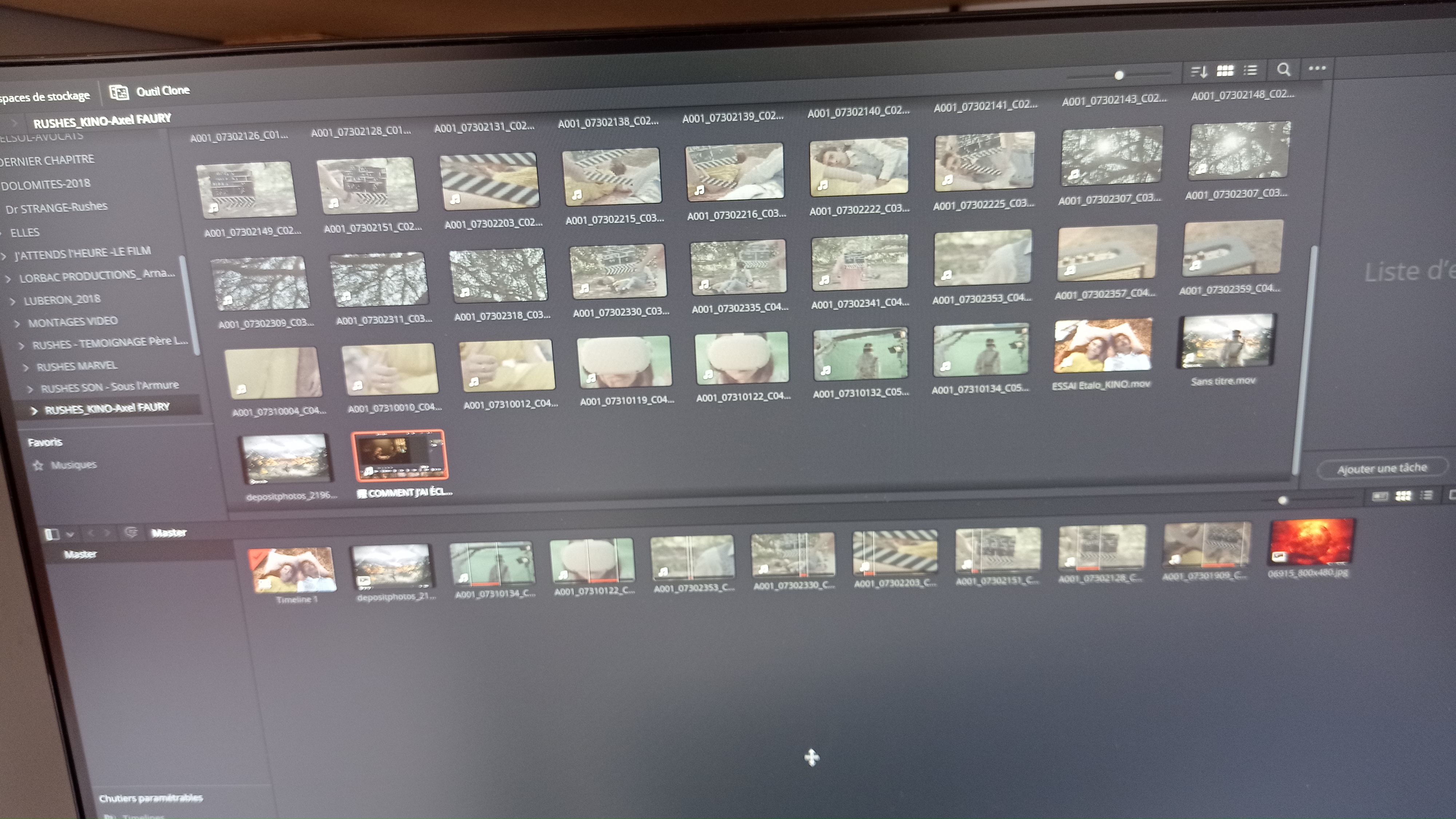

    Sur Davinci, je vais sur: MEDIA => j'ouvre le répertoire de mes rushes, la vidéo n'y est pas ...

    Par contre elle n’apparaît pas dans le répertoire sur MEDIA dans Davinci

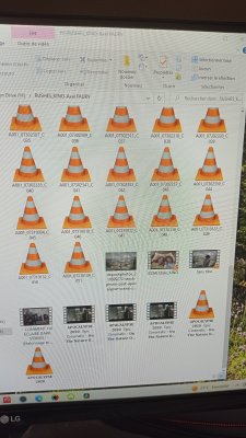

    Sur les deux images ,
    tu vois bien que j'ai bien la vidéo "APOCALYPSE" d'ailleurs dans différents formats (shutter encoder) et que je peux la lire dans ces différents formats
    Mais dans Davinci => MEDIA elles n'y sont pas ...
