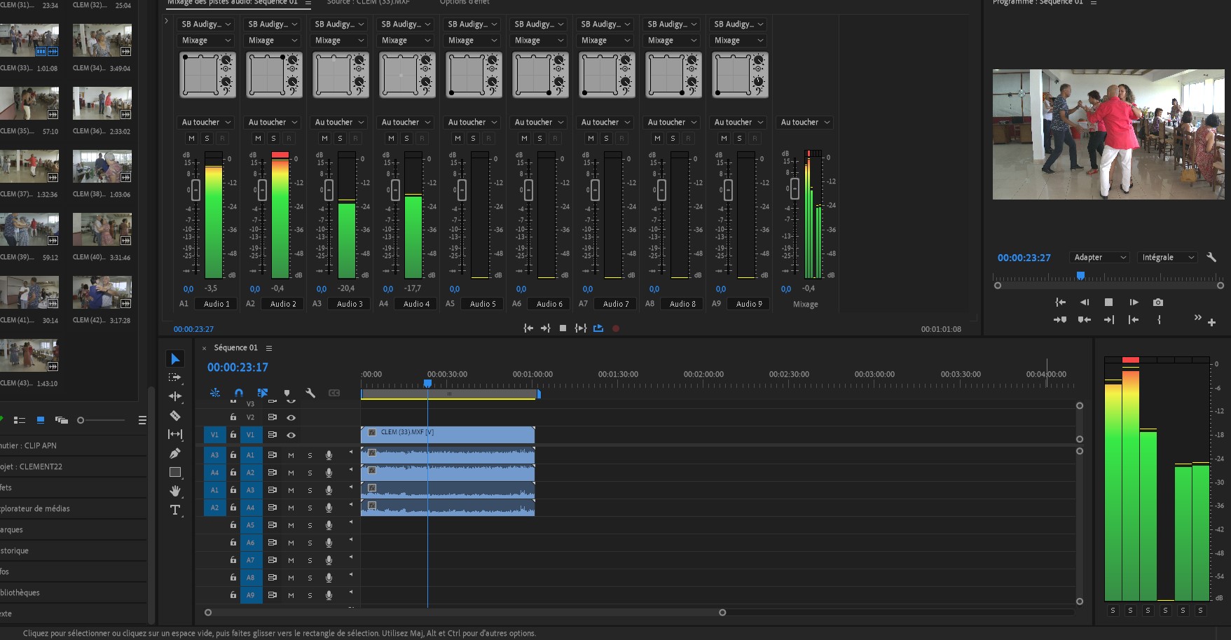

    Bonjour
    Je met un clip en 5.1 (mais 6 canaux mono dans la tiome line) et en lecture dans la piste de mixage tous les canaux sont activés sauf celui qui correspond au LFE.
    Jusqu'a present tout etait correcte et j'avais mes 6 canaux en sortie.
    .J'ai fais une fausse manip ??
    Merci pour vos reponses

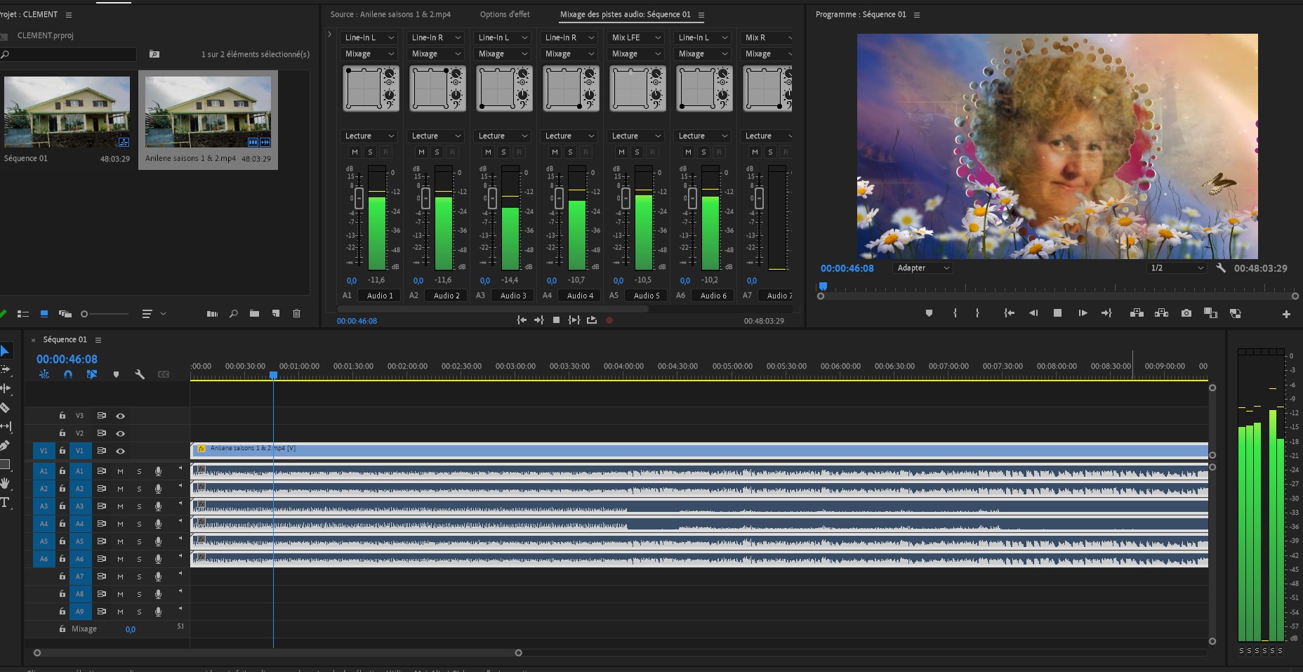

    L e problème est que même avec d'anciens essais les basses ne sont presque pas audible.
    j'ai deux "images" qui montrent que les basses ou le LFE ne sort pas de la time line.
    LFE2 sur la TV les basses et le surround (avec ampli) sont tres présent.
    Merci de vous préoccuper de mon problème.

    J'ai trouvé:
    J'ai reinstallé un logiciel plus ancien et tout fonctionne correctement.

    La répartition logique d'un projet 5.1 est pour le routage vars les sorties :
    A1 : canal avant gauche
    A2 : canal avant droit
    A3 : canal arrière gauche
    A4 : canal arrière droit
    A5 : canal central
    A6 : LFE
    Sur les 2 photos je ne vois pas de canal central, ni de LFE
