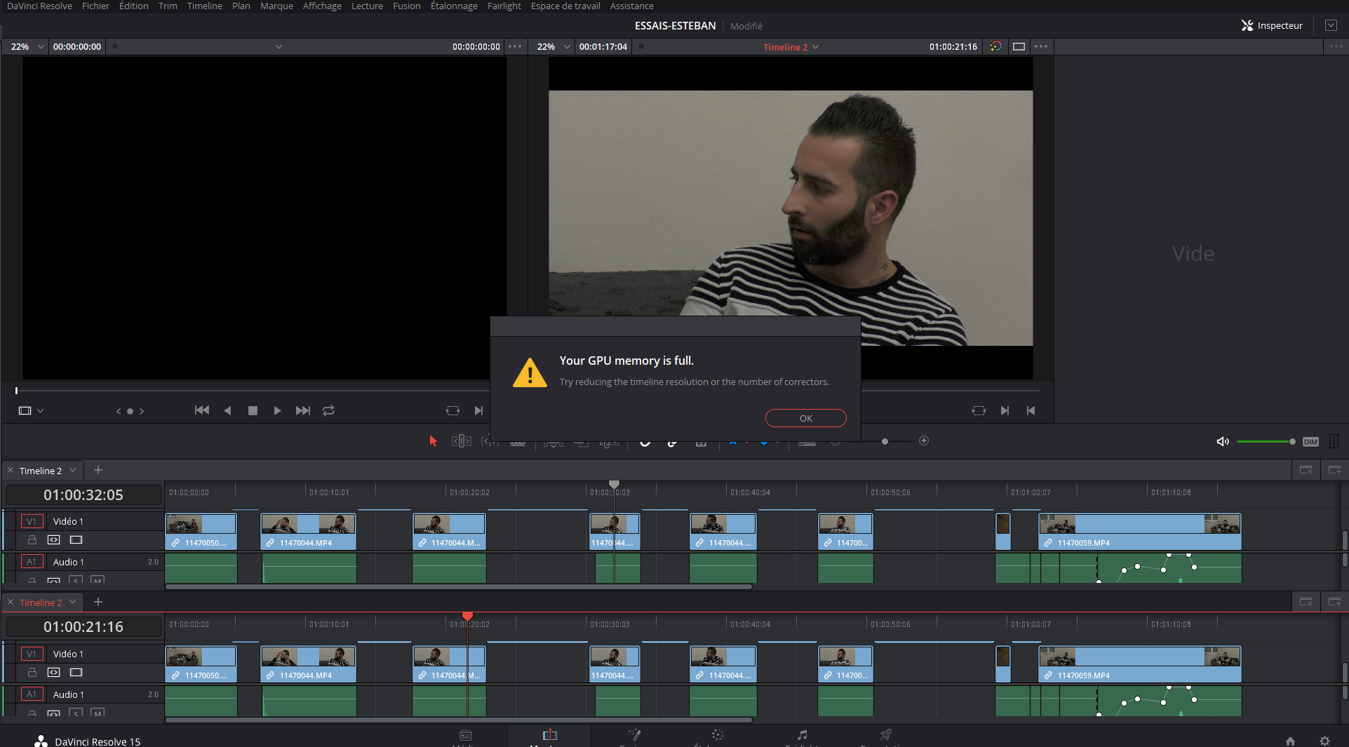

    Je suis en train de me mettre dans DAVINCI RESOLVE suite problèmes avec PREMIERE cc 2018.
    J'ai ce message ! que dois-je faire.
    Merci de votre aide.
    Amitiés

    C'est drôle, quand tu as dit que tu basculais sous Resolve j'étais certain de te revoir ici très vite :D
    T'as pas fini d'avoir ce genre de message avec Resolve, il faut du matos costaud pour le faire tourner, il est bien plus gourmand que Premiere car il utilise intensivement le GPU. Cela signifie que ta carte vidéo n'a pas assez de mémoire. La mienne a 4Go et j'ai aussi ce message.
    BMD recommande 8Go de RAM vidéo pour traiter de l'UHD ou de la 4K.

    C'est vrai LiquidPro, je m'attendais à ta réponse sans être sur d'être déjà concerné !!! Effectivement ma carte est trop faible (GTX 960 - 2 Go !!!). D'ailleurs avec PP-CC ça lague pas mal, obligé de passer en 1/2 résolution !
    J'envisage de mettre une 8Go, mais 500 € !!!
    Dans l’immédiat, comment rafraîchir le GPU ? Je ne fais que commencer avec seulement quelques rushes en C4K (c'est vrai).

    Tu ne peux rien faire hormis changer de GPU, Resolve l'utilise pour tout, 4Go de RAM Vidéo est le strict minimum (avec des limitations) pour travailler en 4K avec.
    Dans le document que je t'ai mis en lien, dans la section des GPU recommandés, il est noté :

    Ben me voilà dans de beaux draps !!! PREMIERE qui plante et DAVINCI qui rame :col::col::col:
    Par contre, j'ai vu sur un tuto qu'on pouvait travailler avec des Proxy.

    Mais attends... Tu as la version gratuite de Resolve ? Il me semblait qu'elle était limitée à la FHD... (Il fallait la version payante pour la 4K normalement, cela a dû changer).
    Tu peux encore essayer HitFilm Express, il est gratuit, mais je ne sais pas quelles limitations il a par rapport à la version payante. :D

    Oui, j'ai la version gratuite 15. A priori, je travaille bien sur des rushes en C4K
