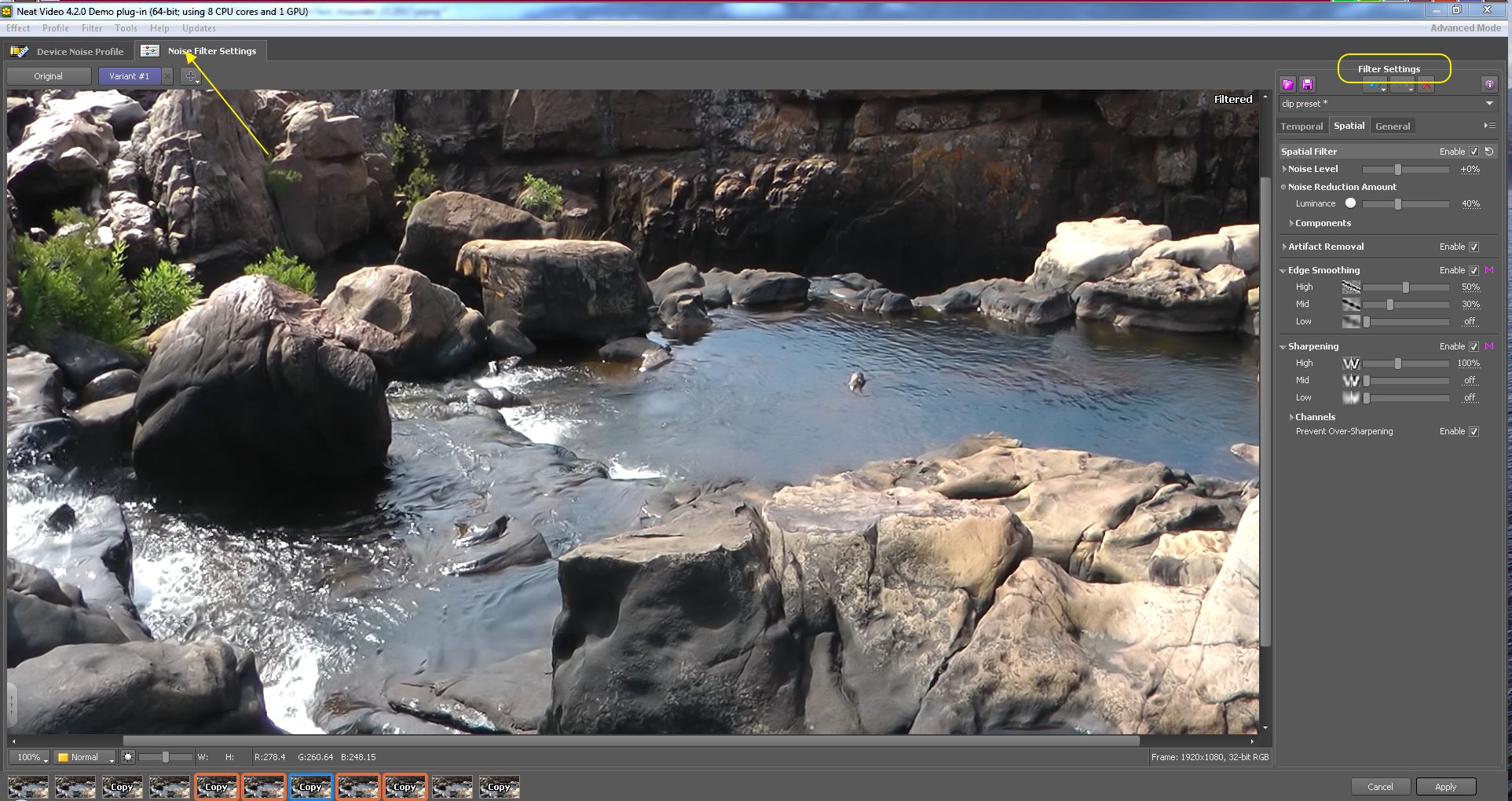

    Cà, c'est seulement la création du profile,
    il faut ensuite ajuster les paramètres de réduction de bruit et d'accentuation de la netteté.

    Moi j'ai la version pour Premiere pro, mais je pense que c'est identique pour Vegas;
    Voir Noise filter settings.

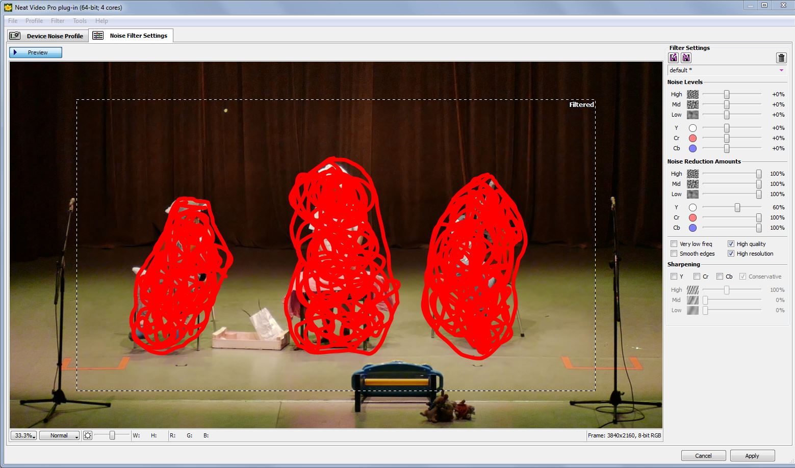

    Pour Vegas, dans Neat Video, il faut aller à Tools et cocher Advanced Mode plutôt que Standard Mode :-) (Je n'avais pas vu :D)
    Et on a ceci :
