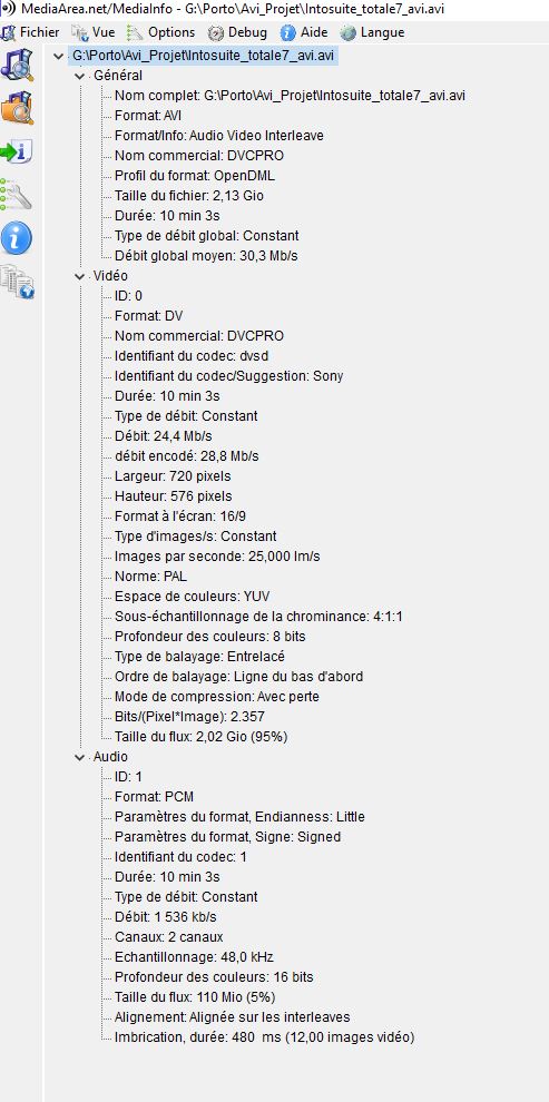

    J'ai utilisé Media info , voir en pièce jointe le résultat. Je ne retrouve aucune indication sur la nature des pixels carrés ou rectangulaire.

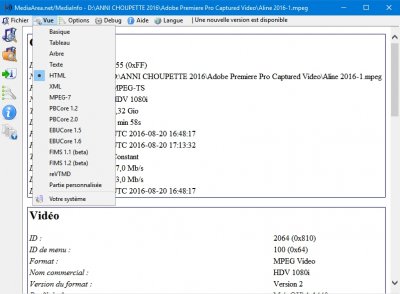

    il est préférable que tu nous montre le résultat du MediaInfo en "HTML" (voir image jointe).

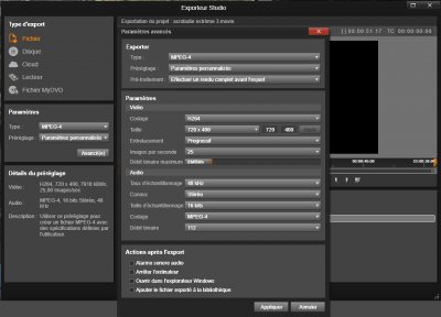

    Ce qui concerne l'exportation, ton fichier d'origine est en 720 X 576 (16/9)=pixels rectangles. Alors, je te conseille pour garder la bonne qualité d'exporter comme l'image jointe.
