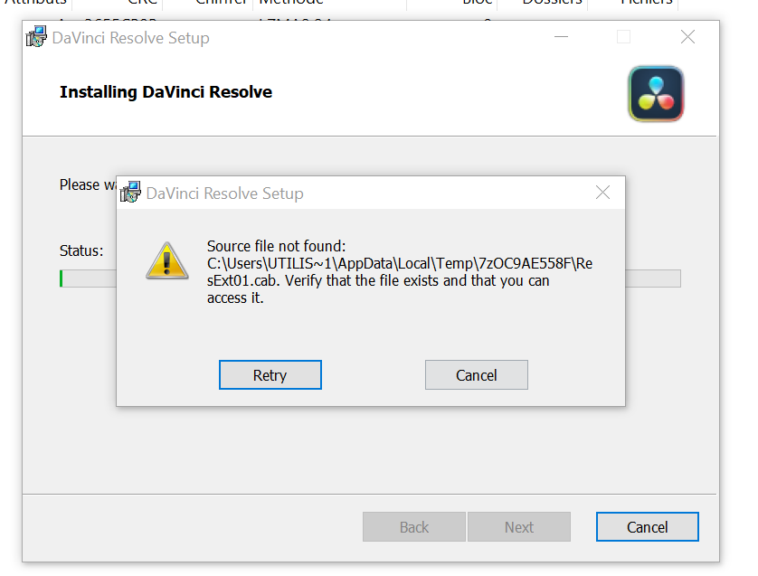

Plantage lors de l'installation Da Vinci Resolve Studio 19
Discussion dans 'Blackmagic DaVinci Resolve' créé par TOTALEnergies, 5 Mai 2024.
  1. TOTALEnergies
    10
    lors du chargement de DAVINCI RESOLVE STUDIO 19, un message d'erreur apparaît.
    ci dessous
    le logiciel gratuit fonctionnait très bien...
    Je ne comprend pas car le matériel est récent et puissant. si vous avez une idée.
    j'ai contacté BLACKMAGIC dans l'attente d'une réponse

    Bonsoir,
    Pourquoi ne pas poster ta demande dans la section dédiée à DVR ?
    Je déplace !
    L'erreur, c'est pendant le téléchargement du fichier ou lors de l'installation ?

    l'erreur apparaît lors de l'installation;

    Tu as regardé dans le répertoire indiqué si le fichier ResExt01.cab existe ?
    Je modifie le titre en conséquence.

    en effet le fichier ResExt01.cab figure bien dans le répertoire..

    Lors de l'installation, es-tu bien en administrateur et as-tu désactivé l'antivirus ?

    je suis novice lorsque cela plante.

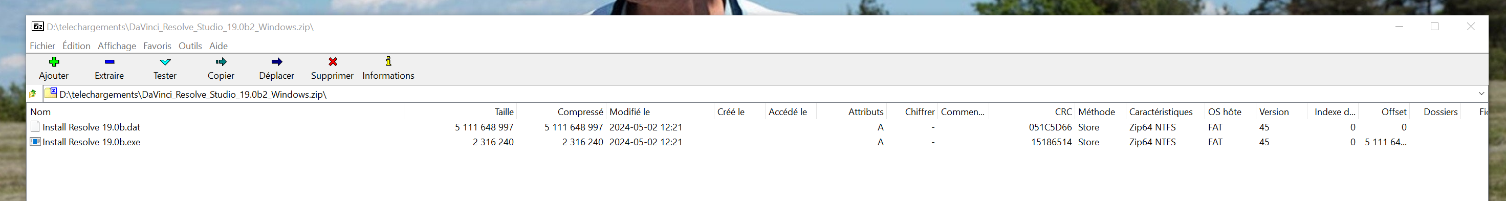

    voilà l'écran qui s'affiche lorsque j'ai téléchargé le logiciel, avant installation.

    Peut-être un souci de corruption du fichier lors du téléchargement.
    Efface le et refais un téléchargement depuis le site de DVR, voire depuis un autre serveur si disponible.

    j'ai déjà refait un téléchargement depuis DVR.
    je vais essayer avec un autre serveur, j'espère que la clés d'activation fonctionnera.

    Aucune raison pour que la clef d'activation ne fonctionne pas.
    Pour le téléchargement, il n'y a pas une clef de vérification de l'intégrité du fichier (MD5, SHA-1, SHA-256....) ?
