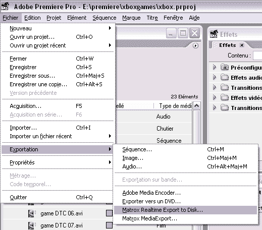

    je ne comprends pas ? il n'y a pas de logiciel pour exporter en tps réel ?!! il suffit de faire fichier / exportation / puis matrox Realtime export to disk
  8. minirecif
    1 271
    comme tu peux le voir ici
  9. minirecif
    1 271
    apres tu as
