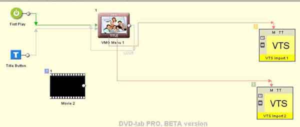

    tu me dis "dans onglet connection, sur l'imagette du film, tu as un point gris à droite" je crois que le probleme vient de la car moi j'ai 2 images sur fond jaune ou il ya marqué VTS au milieu et en bas j'ai VTS Import 1 et 2 sur l'autre en haut a gauche j'ai un petit losange rouge je n'ai aucun point gris et je ne peux relier d'aucune facon ces VTS au menu VGM
    La il y quelque chose qui m'échape

    c'est bien ce que je pensais! Tu es dans une structure compliquée, dont je ne sais pas si dvdlab est capable de lier une fonction END d'un film inclu dans un EXTERNAL VTS!
    http://www.mediachance.com/dvdlab/Helppro/vtsimport.htm
    perso j'ai jamais essayé, a moins que l'on puisse le faire par les command sequences??? je sias pas.
    En tous cas, je doute, car importer un vts, DVDLAB n'y touche pas, donc je pense pas que l'on puisse y lier quoique ce soit.

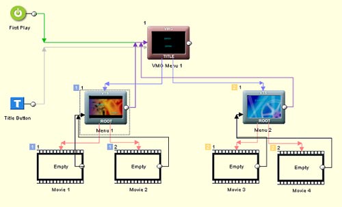

    ben la solution ideale, c'est de reconstuire ton projet en integralité, sans importer de VTS externe! et de refaire menus et sous-menus!
    tu cree un menu VGM ou tu y met deux liens: DVD1 et DVD2!
    tu cree un nouveau VTS. Tu ajoute un menu dans chaque vts qui representeront tes deux DVD.
    comme sur cette formation
    et là tu pourra tout lier comme bon te semblera, meme faire des transitions animées entre les menus!

    dans le cas ou tes vob sont simples (un seul flux audio et un seul flux video), tu les importe dans dvdlab, sans demultiplexage, et tu ajoutes chacun de tes 3 vobs dans le vts1 pour le dvd1 (chque vob represente donc un movie!
    tu aura donc 3 movie dans le vts1, et tu fais pareil pour le vts2
    je te conseille de renommer tes movie, pour que tu t'y retrouve bien!
    ensuite tu peux faire des menus animés (render motion menu), ou des transitions entre les menus: MENU>TRANSITIONS>GENERATE NEW
    essaie
    ciao

    oui c'est ca, chaque vob representera un movie!
    Par defaut chez moi je n'ai pas de trait violet! qui sont des END link, donc quand les movie ou menu sont terminés, la liaison est faite par ce lien violet, que tu peux redefinir avec les boutons sur la gauche de cette fenetre en reliant les points gris!
    Sinon c'est l'option menu playback DURATION pour le cas des menus!
    Tu cree un vts, tu cree tes x movies qui correspondent à tes vobs, tu les renomme et tu y met tes vobs dans tes movie respectifs, tu cree un menu dans ton VTS, tu y met deux imagettte ou deux titres par ex, tu clic droit dessus ces titres, et tu les lie (link) à tes movie correspondants!
    ensuite dans onglet connectioon de ton projet, tu lie les END LINK (points gris ), sur ton menu de ce vts!
