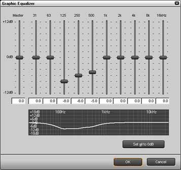

    Salut (et particulièrement saint kro)
    Toujours avec mes voif off, j'ai une voix off où l'on perçoit un souffle arrière.
    On m'a expliqué qu'en modifiant les fréquences de l'équaliseur dans les tranches de 125 à 500 je modifiais la voix humaine tout du moins je réduisais la reverb (ce que j'ai fait et qui a fonctionné) , mais qu'en est-il d'un souffle en arrière plan, comment puis-je le supprimer sans trop dégrader, quelles fréquences dois-je modifier ?
    L'équaliseur est celui de EDIUS
    Le voici
    Merci pour votre aide.
    Je sais que pour faire du bon boulot il me faudrait quelque chose de plus véloce, mais c'est tout ce que j'ai ;)

    Le souffle se situe surtout dans les fréquences élevées au dessus de 3 KHz.
    En dessous, l'égaliseur rendra la voix humaine trop sourde.
    C'est un compromis à trouver, fais des essais.

    Pourquoi tu n'utilises pas un soft son pour virer le souffle (CoolEdit, Samplitude) ?
    Ton fichier son est gros ?
