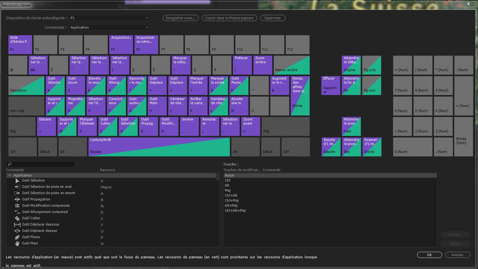

    Dans les dernières versions, vous pouvez personnaliser le clavier de façon visuelle (voir image)
    Dans toutes les versions, vous pouvez le personnaliser et enregistrer la nouvelle configuration.
    En particulier pour retrouver ù par exemple, il faut sélectionner la configuration CS6.
