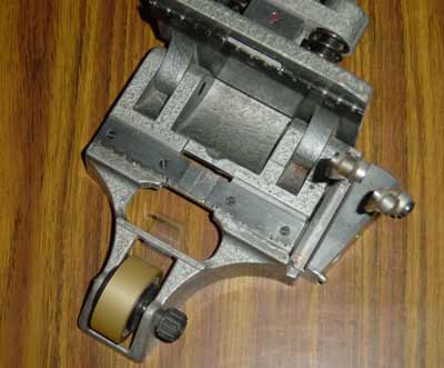

    A quoi ressemble une colleuse CIR?
    En quoi est elle différente d'une classique colleuse?

    La colleuse CIR utilisait un adhésif transparent, qui était automatiquement coupé et perforé pour libérer les perforations du film.
    L'image ci-dessous montre le modèle 8 mm, mais elle a existé aussi pour le Super-8, le 16 mm... et même le 35 mm.

    Et voici pour le 16mm avec coupe droite pour l'image et oblique pour la bande son.
    ATTENTION ne pas utiliser de l'adhésif de papeterie.
