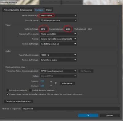

    Vous ne l'aviez pas dit, mais vos vidéos sont en UHD (3840*2160) donc évidemment beaucoup plus lourd à traiter que du simple AVCHD
    Au vu de vos capture, il y a une erreur de sélection de la séquence.
    Les vidéos Gopro sont en AVCHD, pas en format Red.
    Il faut donc choisir une séquence AVCHD 1080p 25 et dans l'onglet Reglages, choisir Personnalisé et adapter la taille de l'image à 3840*2160.
    J'ai fait des tests sur une version CC2014 avec des clips en 4K du GH4 et UHD de l'AX100 et j'ai une fluidité parfaite sur la timeline, pourtant avec une configuration un peu moins musclée que la votre.
    Donc en corrigeant les paramètres de la séquence, je pense que ça va être bon chez vous (il ne doit pas il y avoir une ligne rouge au dessus de la timeline).

    Les "réglages" dont vous parlez, ce sont les réglages de la séquence?
    Si c'est le cas, j'ai la "taille de l'image grisée"
    Merci pour votre patience ;-)

    "Si c'est le cas, j'ai la "taille de l'image grisée"
    Je vous l'ai dit, il faut dans l'onglet Réglages choisir :
    Mode de montage : Personnalisé

    Oui c'est fait et la ligne au dessus de la timeline est jaune mais ça lague quand même :unsure:

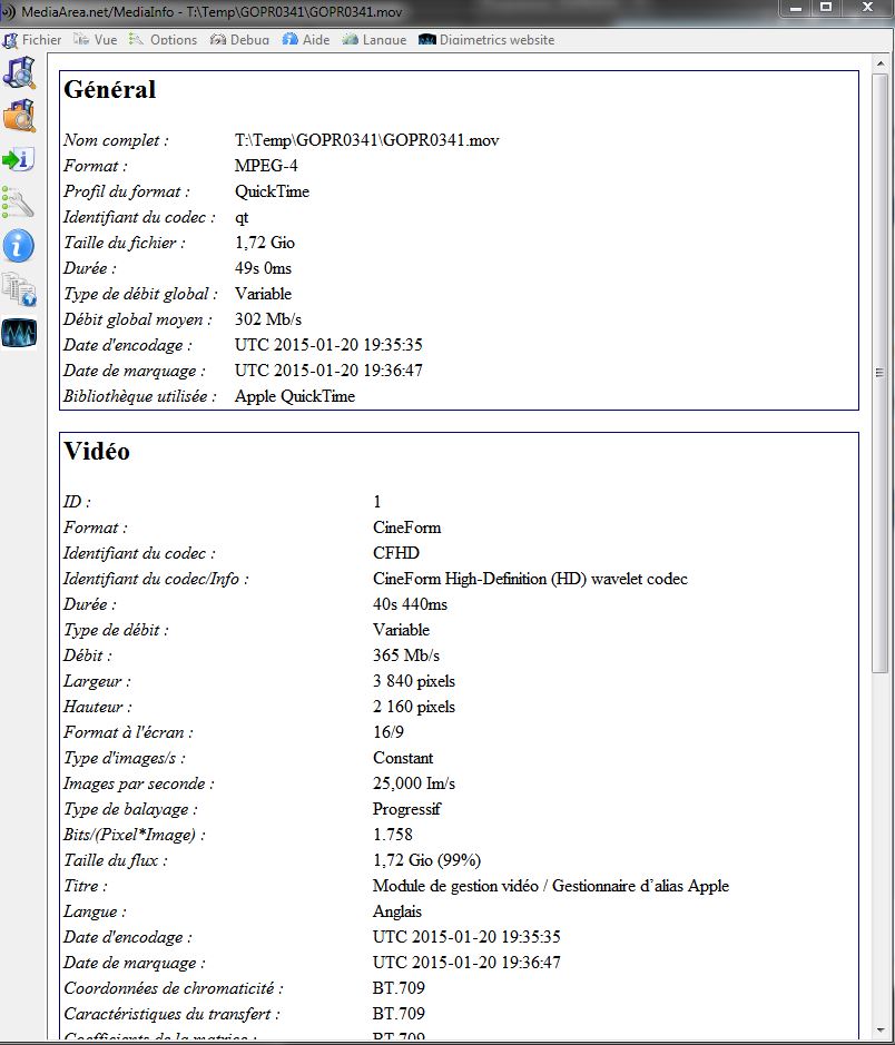

    J'ai une séquence de 30 secondes (format MOV mais qui saccade également sur mes configs) sur un lien free.
    Te dérangerait-il de la DL et la tester sur ta config?
    Au cas où je te glisse le lien ainsi que le MDP.
    Merci encore.
    Yannick
    thieulin.yannick at wanadoo.fr
    vous fait part d'un fichier qu'il souhaite partager.
    Vous pouvez acceder au fichier "GOPR0341.rar" à l'adresse suivante:
    Free - Envoyez vos documents
    Le fichier est protégé par le mot de passe suivant: 00000000

    Le fichier que je viens de réccupérer en téléchargement est enregistré en Cinéform, avec un débit de 365 Mbits/s,
    normal que la lecture se fasse avec saccades car Premiere n'a pas ce codec nativement en import.
    Je ne pense pas que ce soit un fichier natif de votre Gopro.
    Il faut utiliser le format AVCHD, qui lui est traité sans problème.
    En plus le son est complètement saturé.

    Il faut installé le logiciel gratuit GoPro Studio qui installera le bon codec dans le Pc et ça devrait tourner ...

    Yesss + de 300Mb/s c'est pas un natif de Gopro mais un export au codec cinéform !!!
    Il vaut mieux mettre le natif en H264 directement sur CS
    Il doit l'avoir je pense car le fichier qu'Olivier a téléchargé est un export en cinéform et pas un natif Gopro !!!

    Oui ce n'est pas un fichier natif GoPro, c'est un fichier que j'ai converti pour un pote en .MOV avec Gopro studio.
    Le son est "normalement" saturé vu que la vidéo et issue d'un drone.
    Le vent ajouté au bruit des moteurs donne cette mixture abjecte
    Je posterai un fichier ce soir ou demain maintenant d'une trentaine de secondes au format natif de la Gopro Hero 4 Black.
    Vous m'indiquez d'utiliser le format AVCHD mais comment faire si l'on se met en "personnalisé" dans les réglages de la séquence?

    "mais comment faire si l'on se met en "personnalisé" dans les réglages de la séquence?"
    Je vous ai déja répondu :
