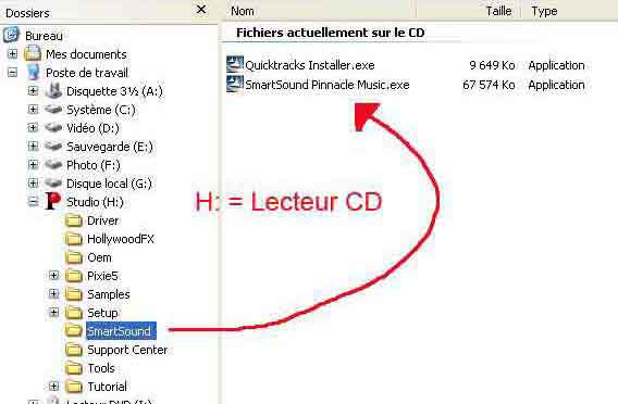

  10. orleanoo
    795
    Je ne suis pas sûr que tu sois allé sur le CD de Studio comme te l'a indiqué f.treguer.
    voici ce que cela donne chez moi

  13. orleanoo
    795
    Sur l'image, c'est l'arborescence du CD de Studio9+ Update.
    Comment j'accède à cette fenêtre ? Tu places le CD de Studio dans le lecteur en maintenant la touche MAJ appuyée pour éviter le lancement de l'installation de Studio. Puis avec l'explorateur Windows tu déroules l'arborescence du CD.
    Je pense que tu as la version 9 de Studio et non la 9+.
    Si c'est bien cela, c'est normal que tu ne retrouves les mêmes dossiers et que tu ne trouves pas les 2 fichiers exe dont parle f.treguer.
