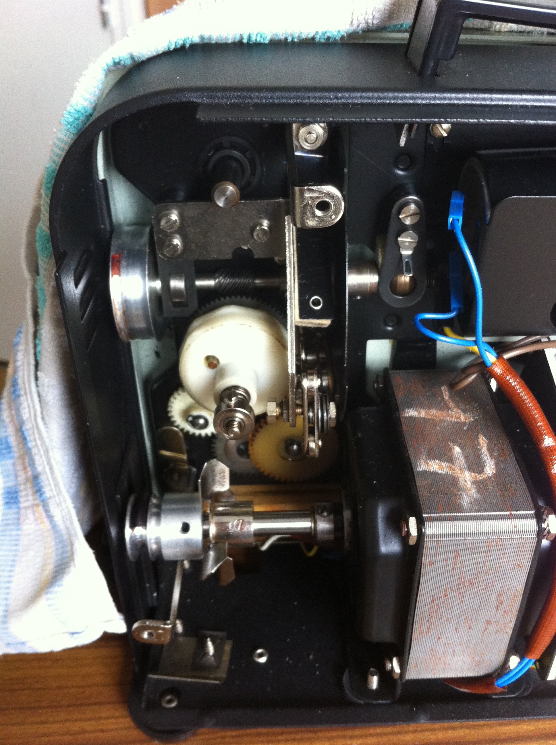

    Bonsoir,
    Voici avec un peu de retard une photo de l'appareil démonté : je m'aperçois qu'il y a au moins la courroie grise à gauche qui est manquante, est-ce que ça se trouve encore de nos jours ?
  9. saint kro
    16 450
    282
    23 401
    +682 / 3 847 / -83
    Bonsoir,
    Raison valable et suffisante pour que ça ne fonctionne pas.
    On voit mal sur la photo, la poulie supérieur est plate ou pas ?
    en référence à l'image

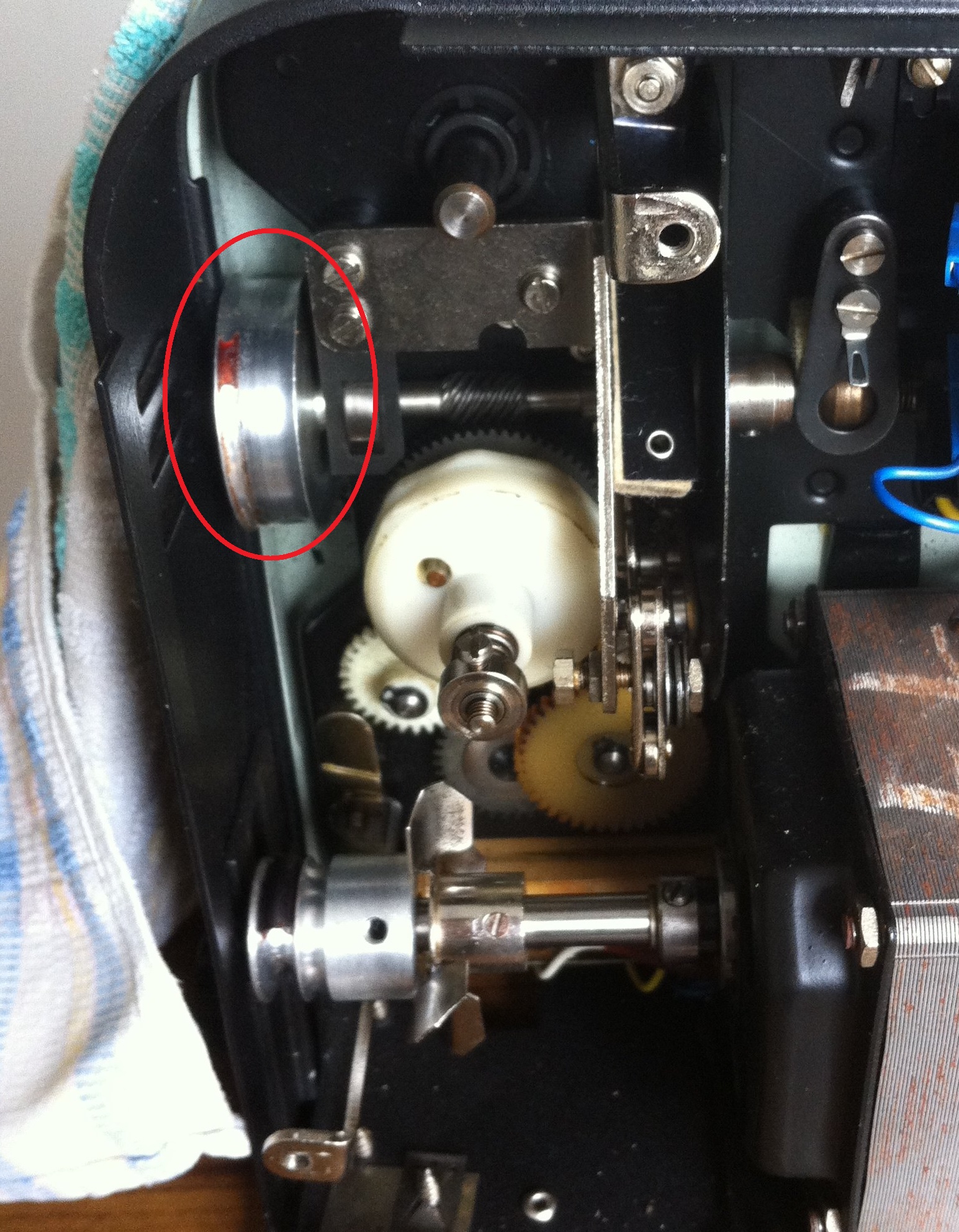

  10. La panthère rose
    16
    +2 / 0 / -0
    Quelle partie est la poulie ? J'ai pris une autre photo plus claire :
  11. caraibe
    245
    23 056
    +545 / 1 756 / -69
    Salut
    Elle a l'air plate ?
    Je vois mal?
  12. saint kro
    16 450
    282
    23 401
    +682 / 3 847 / -83
    Celle du haut, qui semble plate sur la photo alors que celle du moteur semble une gorge ronde.
    A voir en vrai.
  13. La panthère rose
    16
    +2 / 0 / -0
    Bonsoir,
    Du coup la courroie qu'il me faudrait correspond plus au type de poulie n°2, non (plate) ?
    Cordialement,
  14. saint kro
    16 450
    282
    23 401
    +682 / 3 847 / -83
    La poulie du haut est plate ou à gorge ?
    Sur la photo ce n'est flagrant, donc il n'y a que toi qui puisses lever le doute sur place.
  15. BLONDINUS
    384
    +2 / 3 / -0
    la poulie du haut a une légère gorge, voir le bas de la poulie en grossisant
