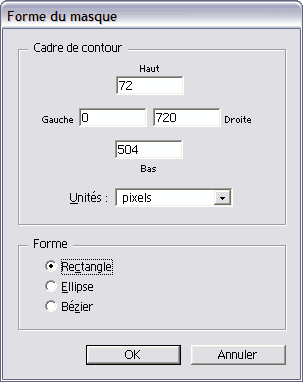

    je souhaite faire du "faux" 16/9 avec mon film que j'ai monté en 4/3. Je comptais placer deux bandes noires, en haut et en bas. J'aurais aimé connaitre la taille de ces bandes noires en pixel.

    Heu... Ta question me perturbe un peu. Sais-tu ce que 16/9 et 4/3 signifient?
    Il s'agit du rapport entre la longueur et la hauteur de l'image. Par exemple en DV PAL, nous avec une résolution de 720x576 pixels rectangulaires. En pixels carrés ça nous donne du 768x576, et il s'agit bien d'un rapport 4/3.
    Maintenant pour voir du 16/9, il faut effectuer une simple règle de trois. Si 768 est à 16, alors X est à 9. Donc X vaut 432. Par conséquent on a 576-432 lignes en moins, soit 144. Si on sépare cette différence en deux, on a deux bandes de 72 pixels en moins.
    Ensuite en repasse en pixels rectangulaires, et nous avons pour finir une image de 720x432.
    Maintenant il faut savoir qu'il existe d'autres formats d'images, comme le 2.35/1 appelé plus couramment Anamorphic. Dans ce cas, le calcul est lui aussi vite fait: la résolution de l'image est de 720x326. Etc etc.

    impec
    merci énormément pour vos réponses. :)
    pour le 4/3 et le 16/9, je parlais bien en résolution de 720x576 pixels. Mon doute venait de la règle de 3: effectivement, j'avais bien calculé, mais à partir de 720, et pas de 768, vu mon ignorance de la subtilité entre pixels carrés et rectangulaires.
    72 pixels donc!

    Ouep 72px de moins en haut et en bas pour du 16:9, ou 125px de moins en haut et en bas pour de l'Anamorphic.
