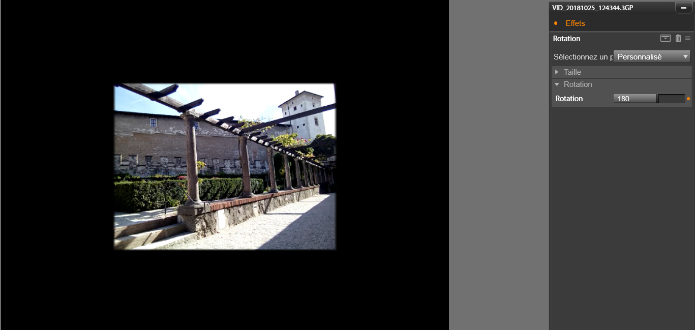

    J'ai recopié les vidéos prises avec mon portable sur le PC, elles sont toutes inversées quand je les importe dans Studio 17. Pourtant dans VLC elles sont à l'endroit.
    J'ai appliqué l'effet rotation de 180 degrés, la vidéo se remet à l'endroit mais elle est incluse dans un grand cadre noir.
    Deux problèmes: j'ai plus de 500 clips à retourner et leur garder leur taille réelle.
    Connaîtriez-vous une solution?

    Les vidéos sont elles plus petites avant la rotation, ou seulement après ?
    Si c'est avant c'est un problème de définition du projet / séquence, qui n'a pas les mêmes caractéristiques que les clips importés (voir avec Mediainfo).

    C'est après la rotation, avant il a la bonne taille.

    Il y a surtout un souci au niveau de la taille
    Regarde les paramètres du projet et/ou de la conversion

    Aucun problème pour envoyer un fichier, celui testé par MédiaInfo mais comme c'est un fichier .3gp, pour l'envoyer il faut que je le convertisse en mp4. J'ai essayé dans Studio, le problème de taille persiste .

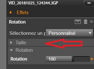

    Ça a marché, la taille était 50x50, en mettant 100x100, la vidéo a repris sa taille.
    Maintenant, comment le faire pour tous les clips?

    tu ne travailles pas tous tes clips en même temps, donc faire une rotation dans PS17 ne devrait pas poser d'effort insurmontable. Ce qu'il faut éviter, c'est un codage superflu de la vidéo. Il est donc préférable de faire l'import de tes fichiers sources dans PS17 . Je ne vois pas l'obligation à faire une rotation avant l'édition.
    Si tu poses plusieurs fichiers sur ta TL. Fais la rotation sur le premier clip, copie l'effet, puis colle le à tous ceux qui nécessitent la même correction en les sélectionnant.
    Pour le futur, vérifie sur l'appli de ton smartphone s'il n'y a pas un paramètre à modifier pour corriger cette donnée de rotation.
