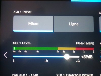

    sur le site officiel, il y a cette ligne comme information : Impédance de charge de sortie ligne : 10 kΩ ou plus Niveau nominal de sortie ligne : -10 dBu Casque : 20 mW + 20 mW (sous charge de 32 Ω). Je viens de faire tout les menu, aucun ne spécifique une sélection sorti ligne ou sorti casque.
    Ce que je disais plus haut :
    ton fichier à 1dBFS MAX lu dans le H4N est visuellement sur le peakmetre à -1dBFS. quand il sort du H4N et va vers le Video Assist, je perds 10dB. Donc je me retrouve à -11dBFS. et comme le video assist serait soit disant calibré à 0dBu (niveau d'enregistrement professionnel), on perd encore 18dB. Ce qui nous amène à -29dBFS. Exactement ce que j'avais en faisant ce test.
    Bref, le soucis principale est simple : ils avaient merdé ! => SOLUTION EN DESSOUS
    En faisant tout ces tests et réglages, j'étais également sur Youtube et sur le forum officiel de Blackmagic et un gars m'a dit avoir le même problème son lors de la mise à jours 3.2 ! j'étais en 3.2.3 jusqu'ici. Je viens de mettre à jour la version 3.3.1 et c'est bon ! Problème réglé...
    Là où j'avais une latitude de réglage de -6dB à +6dB s'est transformé en -8dB à +50dB. (cf photo joint)
    5 mois à me coltiner leur version micrologiciel 3.2.x ! Et voilà qu'ils règle ce truc en un claquement de doigt... C'est ridicule quelque part xD
    Merci beaucoup à vous d'avoir pris ce temps pour chercher et m'apprendre tout ce que vous saviez !

    Toujours pas reçu le câble ..promis pour demain ? ..
    de toute façon c'est inutile pour ce que tu souhaitais ..une simple photo suffisait ..
    voilà , ( bonne version firmware)

    Merci Bertrand ! Et j'espère que si quelqu'un a le même problème que moi, il trouvera des info importantes autant sur le cour rapide des décibels comme sur les bug stupides trouvable chez BlackMagic ! :D
    La photo atteste que ça marchera chez toi ! Je vais voir si c'est possible de faire des tests du niveau de bruit à différents niveaux. Avez-vous une méthodo et surtout comment mesurer ça facilement en post-prod ? Je donnerais les résultats ici !
