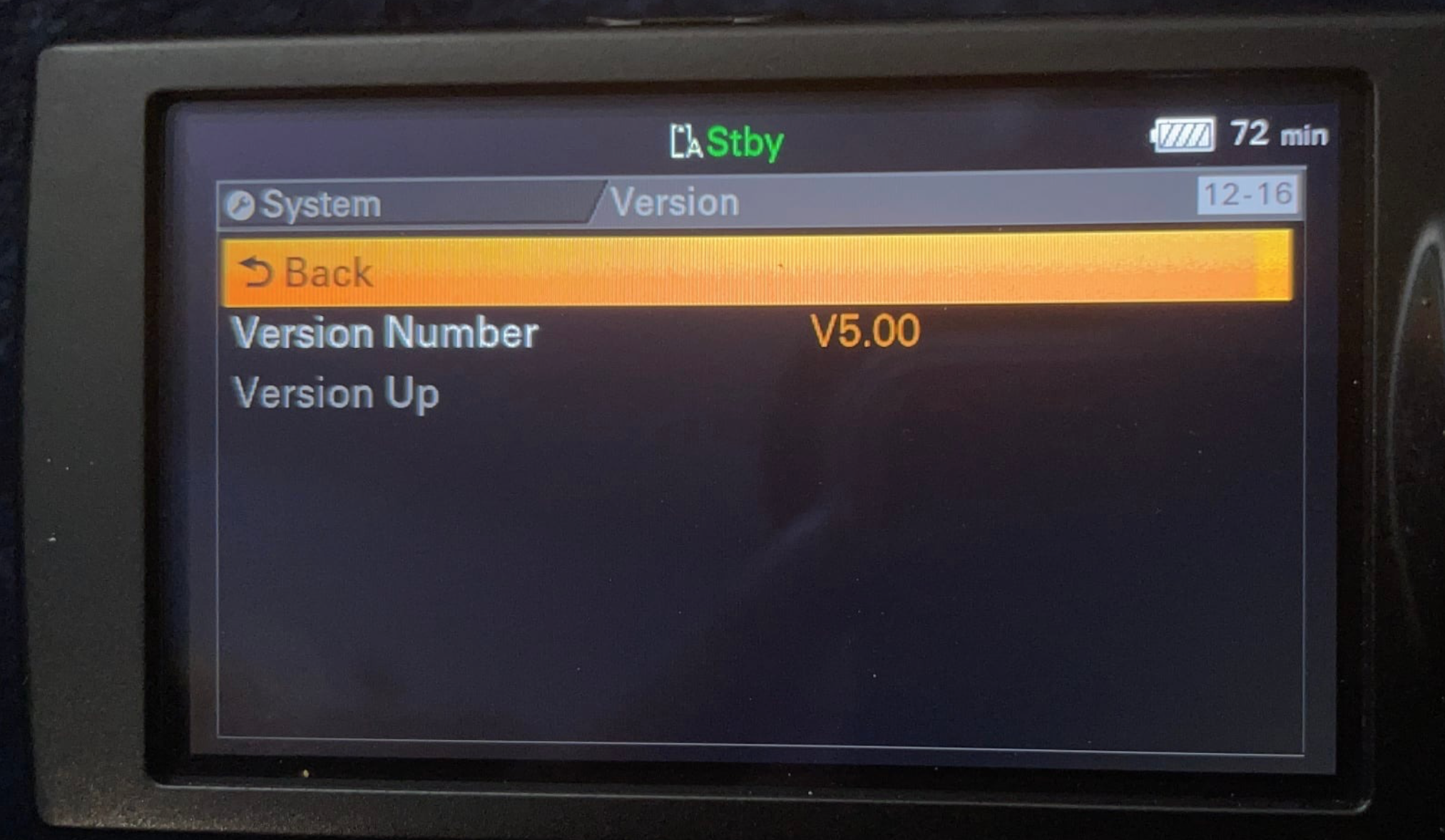

    Comme annoncé par notre ami Bertrand, le nouveau firmware V5 est sorti mardi 30 novembre.
    Petit rappel pour l'installer :
    Formatez une carte SD avec la z280,
    puis insérez-là dans l'ordi.
    Sélectionnez et glisser le firmware (cône orange de travaux) dans la SD sans l'ouvrir.
    Retirez la SD de l'ordi.
    Ensuite.
    Réinsérez la SD dans la z280.
    Mettez une batterie chargée (ou la z280 sur secteur)
    Allumez-là.
    Ouvrez le menu et allez à système, puis cliquez sur Version UP qui doit-être en gras.
    Si tel n'est pas le cas, c'est soit que vous n'avez pas pris le bon fichier, soit que vous ne l'avez pas placé au bon endroit sur la SD.
    Pendant l'installation qui dure environ 10 minutes, profitez-en pour lire le nouveau mode d'emploi (pour le moment en anglais)
    #286 breaux, 2 Décembre 2021

    tu as fais la mise à jour ? ...j'attends un peu ! chien échaudé etc ....

    OUI, sitôt levé, sitôt j'ai fait la mise à jour ...
    J'en ai profité pour vous faire ce petit tuto de rappel, car je sais qu'à chaque fois, on ne sait plus comment faire.
    #288 breaux, 2 Décembre 2021
