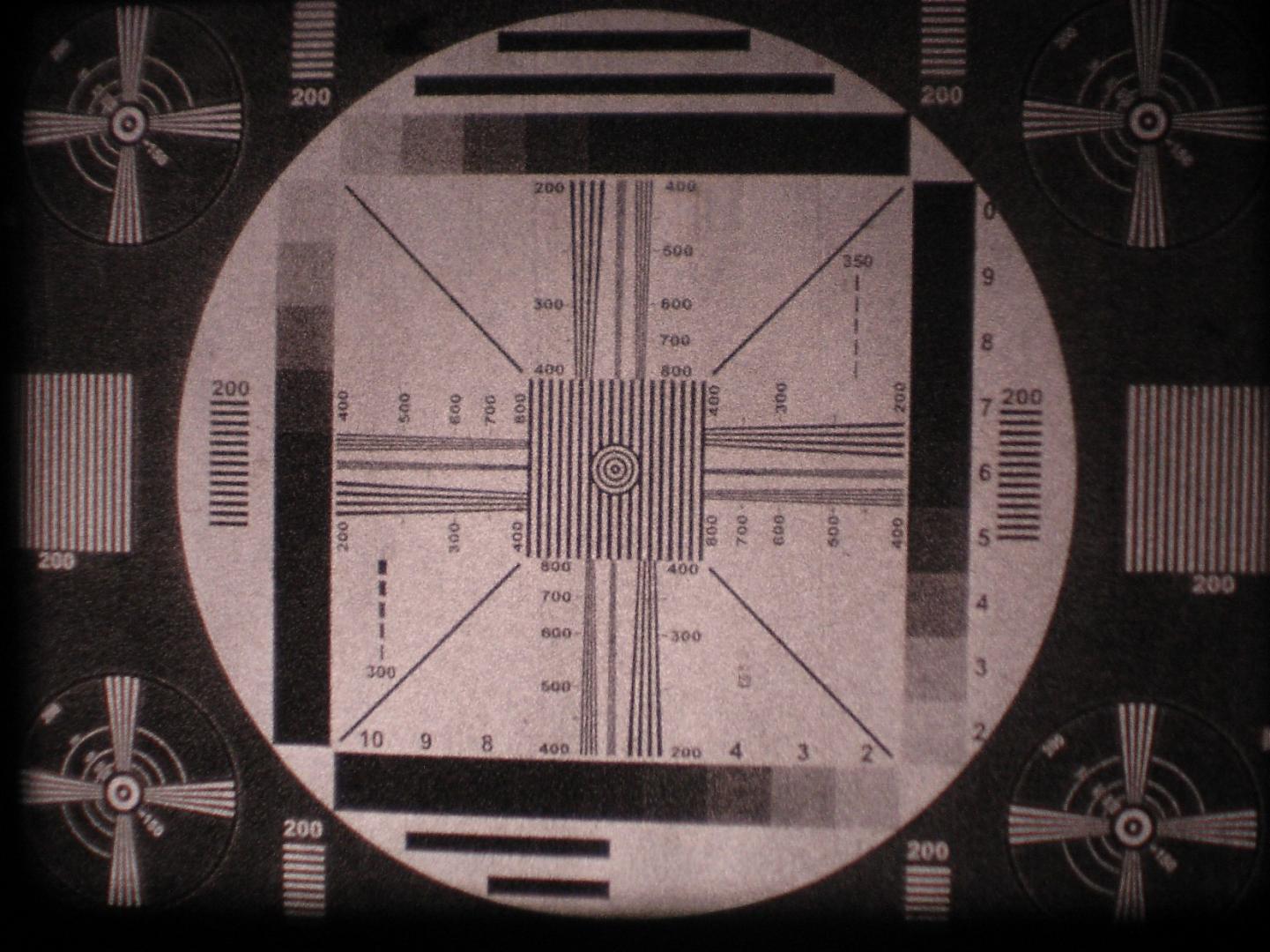

  8. CINELYS
    341
    En attendant mes prochains test de transfert en HD , je joins
    une nouvelle photo de projection de film super8 de la mire .
    Toujours réalisée avec un APN et le projecteur en arrêt sur image.
    Les valeurs lisibles sont assez impressionantes , notamment sur
    les faisceaux horizontaux où les meilleurs DV n 'éxcédent pas 400.
    Il s 'agit pourtant d 'un film assez granuleux (le N et B triX) , mais
    pris avec une Beaulieu.

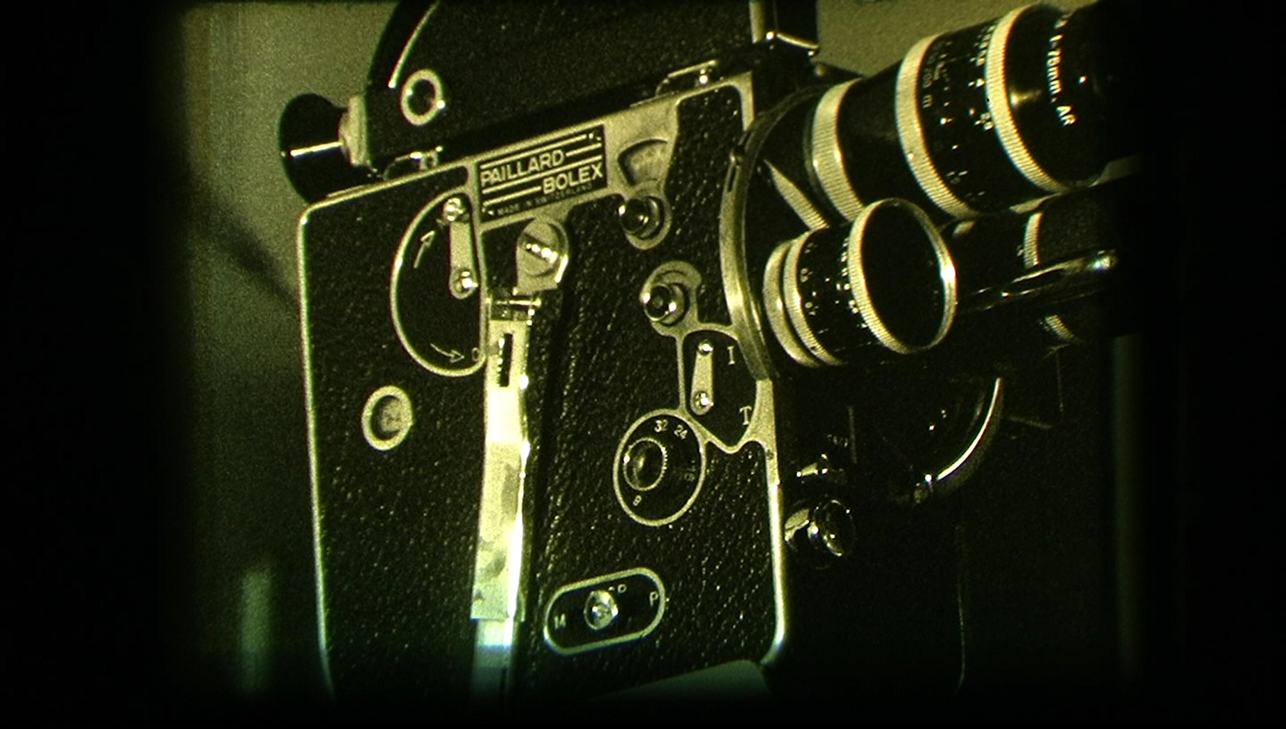

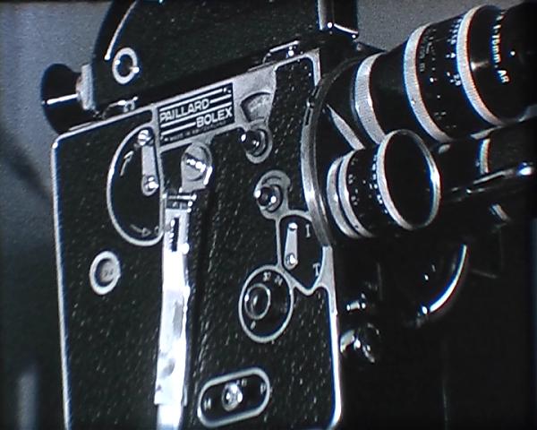

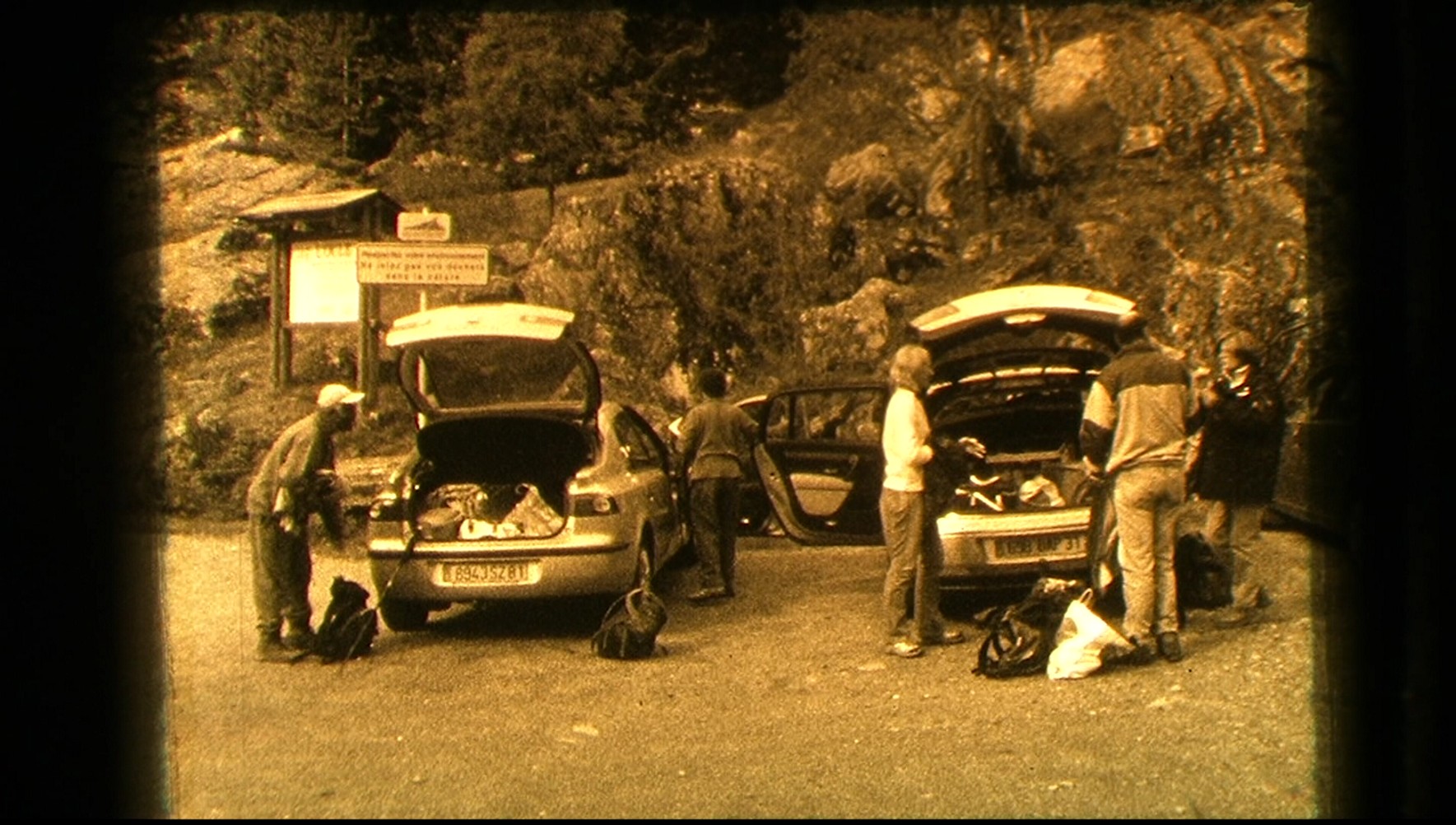

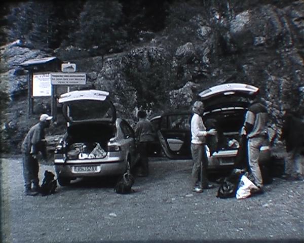

  9. CINELYS
    341
    Comparaison transfert DV versus HDV
    Ci joint une paire de captures extraites de viédos de transfert réalisés avec
    le même dispositif (projecteur , miroir ,condenseur) à partir des mêmes films
    mais tantôt avec un camescope DV , tantôt avec un HDV.
    L ' apport significatif de la HD se voit , pour l 'image Bolex au niveau boton des
    vitesses et au niveau des détails sur les bagues des objectifs.
    Sur l 'image "Départ" , c 'est au niveau de la plaque d 'immatriculation
    de la voiture de gauche que l écart se matérialise , voir au niveau de la pancarte
    au dessus...
